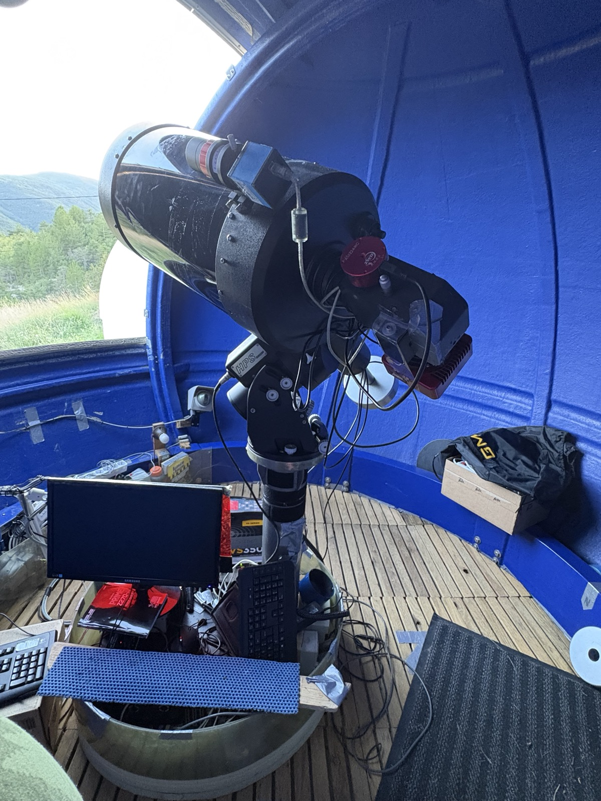

VDS Remote Sternwarte mit Möglichkeiten der Spektroskopie
C11 auf 10-Mikron 2000 mit Spaltkamera ZWO 224 MC und ATIK 393L+ (KAF 8300) sowie dem Finder mit einer IS DMK
Die VDS Remote Sternwarten Fachgruppe hat ein Angebot genutzt am Standort von ROSA eine Kuppel zu übernehmen. ROSA steht für Remote Observatories Southern Alps und ist ca. 120km Luftlinie von Maiseille entfernt.
Als Test-Installation ist zunächst ein C11 mit einem Selbstbau Low Resolution Spektrograf installiert. Die Installation bis hin zur Montierung ist Eigentum der VdS. Optische Komponenten wurde zunächst aus meinem Fundus und des Teams
PANDORA https://pandora-spectra.de/ zur Verfügung gestellt.
Derzeit versuchen wir diverse technische Herausforderungen noch zu lösen.
Danach ist zunächst ein Test-Betrieb vorgesehen, auch um zu verstehen, wie der Zugriff auf das Teleskop geregelt werden kann. In diesem wird sich mit der Bedienung und den Eigenarten des Setup vertraut gemacht.
Mittelfristig soll mit dieser Installation versucht werden, soweit möglich Pro-Am Kampagnen zu unterstützen, als auch interessierten Schülergruppen den Zugang zur Spektroskopie schmackhafter zu machen. Ich hoffe, das wir damit unsere Fachgruppe ein wenig „verjüngen“ können.
